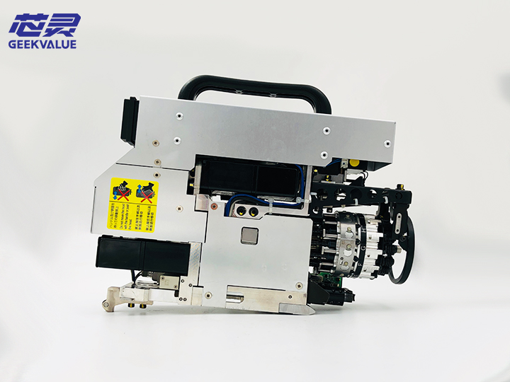

富士贴片机在进行日常维护(MT,Maintenance)后,可能会出现报警现象。这种情况通常是由于在维护过程中某些步骤没有正确完成或者设备的某些部件出现问题引起的。本文将详细分析富士贴片机工作头在进行完MT后报警的常见原因,并提供相应的解决方法。
** https://51smt-comunity-1256923431.cos.ap-guangzhou.myqcloud.com/public/attachments/2024/10/17/BofIBMUeOqsbdvoEKGYRgJMzfirI9V9tvkQh9pxN.jpg**
富士贴片机工作头MT后常见报警原因
1. 传感器校准问题
原因分析:在进行MT时,如果没有正确校准传感器,可能会导致传感器检测异常,从而引发报警。
解决方法:检查并重新校准传感器,确保传感器的精确性和正常工作状态。
2. 机械部件未复位
原因分析:在进行MT时,某些机械部件可能没有正确复位,导致设备在启动时检测到异常位置。
解决方法:检查所有机械部件,确保其已正确复位。如有需要,手动调整部件至正确位置。
3. 真空系统故障
原因分析:真空系统在MT后可能出现漏气、真空泵故障或真空管路堵塞等问题,导致报警。
解决方法:检查真空系统的所有组件,包括真空泵、真空管路和滤芯,确保无泄漏或堵塞。如有故障,及时维修或更换。
4. 电气连接问题
原因分析:在进行MT时,电气连接可能出现松动或接触不良,导致系统检测到电气异常。
解决方法:检查所有电气连接,确保连接牢固,无松动或接触不良的现象。如有问题,重新连接或更换电气组件。
5. 软件设置错误
原因分析:在进行MT时,设备的某些软件设置可能被误操作或未正确恢复,导致报警。
解决方法:检查设备的软件设置,确保所有设置符合操作规范。如有错误,重新设置或恢复默认设置。
6. 设备自检失败
原因分析:设备在MT后进行自检时,某些部件或功能未通过自检,导致报警。
解决方法:根据设备的自检报告,检查未通过自检的部件或功能,找出具体问题并进行维修或调整。
