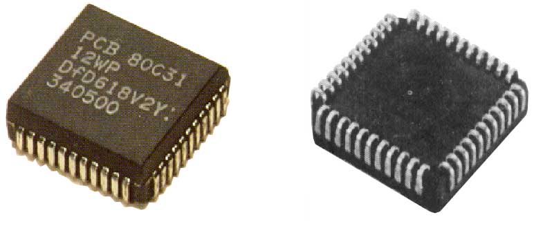

2· J型引脚类元器件:内有芯片且被PLCC,SOJ,PLCCR封装,易于被SMT加工。外型特点是内装芯片外型塑封且引脚是向内收敛,它的封装尺寸通常都是很大的易于加工

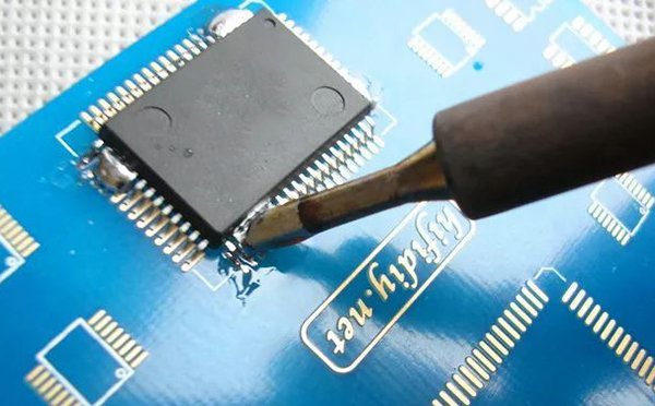

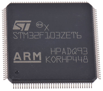

3· L型引脚类元器件:内有芯片且被SOP,QFP,TSSOP封装,外型特点是内装芯片外型塑封引脚向外呈现L型。对于0.4mm以下的引脚外延且引脚间距过密,容易受外力影响变形,对于锡膏印刷要求较高。所以它的加工难度比较大。

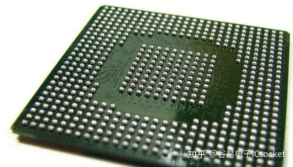

4· BGA球型元器件:内有芯片且被PBGA,CBGA,CSP封装,外型特点是内装芯片外型被塑封,倒装,载带,陶瓷四类。它的引脚在器件底部,引脚过密且引脚非常多,对于锡膏印刷要求极高,对于SMT加工中视觉影像要求高。所以它的加工难度极大。

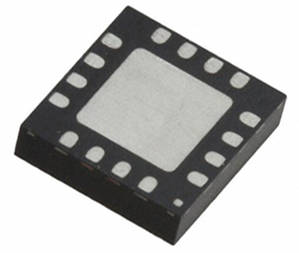

5· BTC类元器件:内有芯片且被QFN,SON,DFN,LGA,MLFP封装,外型特点是内装芯片外型塑封,它的引脚底部与外型几乎平齐,它的底部放在平面上几乎看不到引脚。对于锡膏印刷要求极高,SMT加工视觉影像也有要求,所以它的加工难度大。

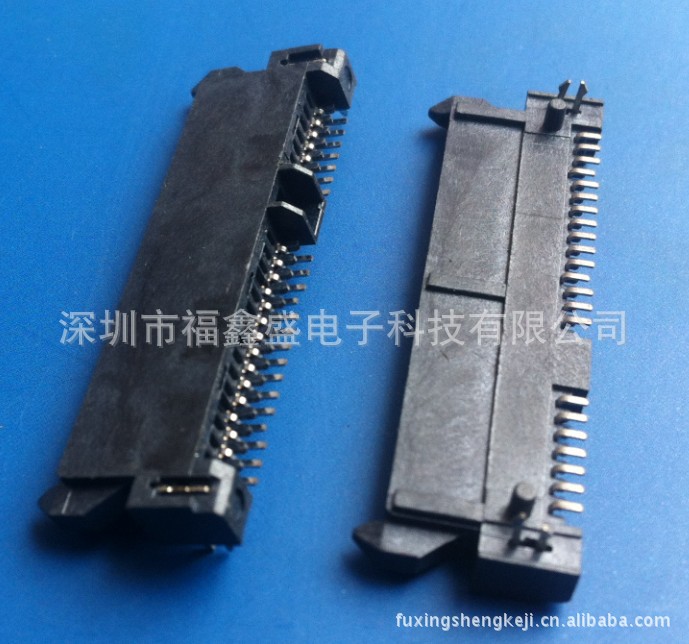

6· 异型元器件:多为各类插座,为了适应PCB单板外型所设计,通常是塑性封装,外型各异,对于引脚0.4mm及以下对于锡膏印刷要求较高,SMT视觉要求高(几乎得自己单独做影像),所以它的加工难度还是有的。
