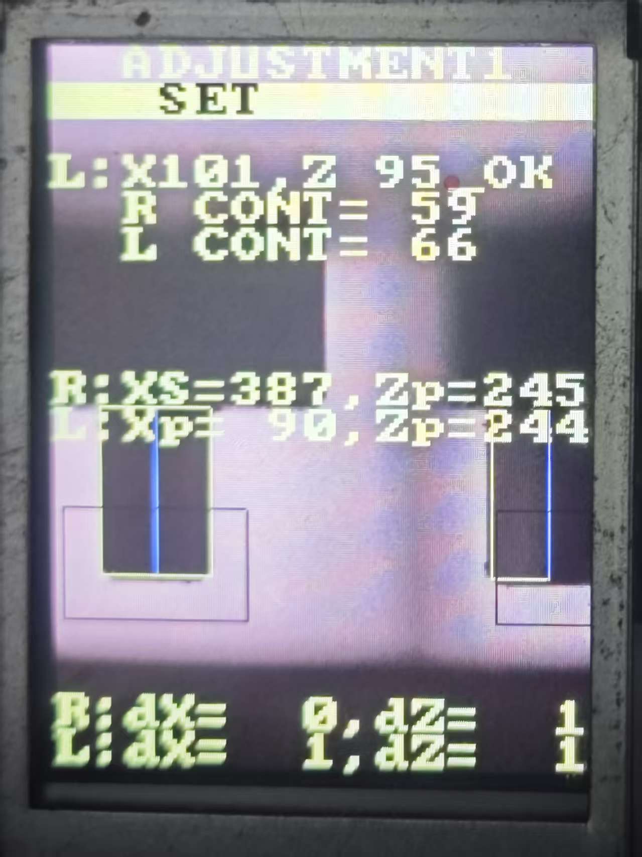

原因3:就是贴片头相机位置变动导致IPS误检测造成。解决办法就是按照文件将相机位置调到标准值即可。见右图https://smt-1256923431.cos.ap-guangzhou.myqcloud.com/dist/res1/75/b5a897809c22120e56578c47afdcc9.jpg

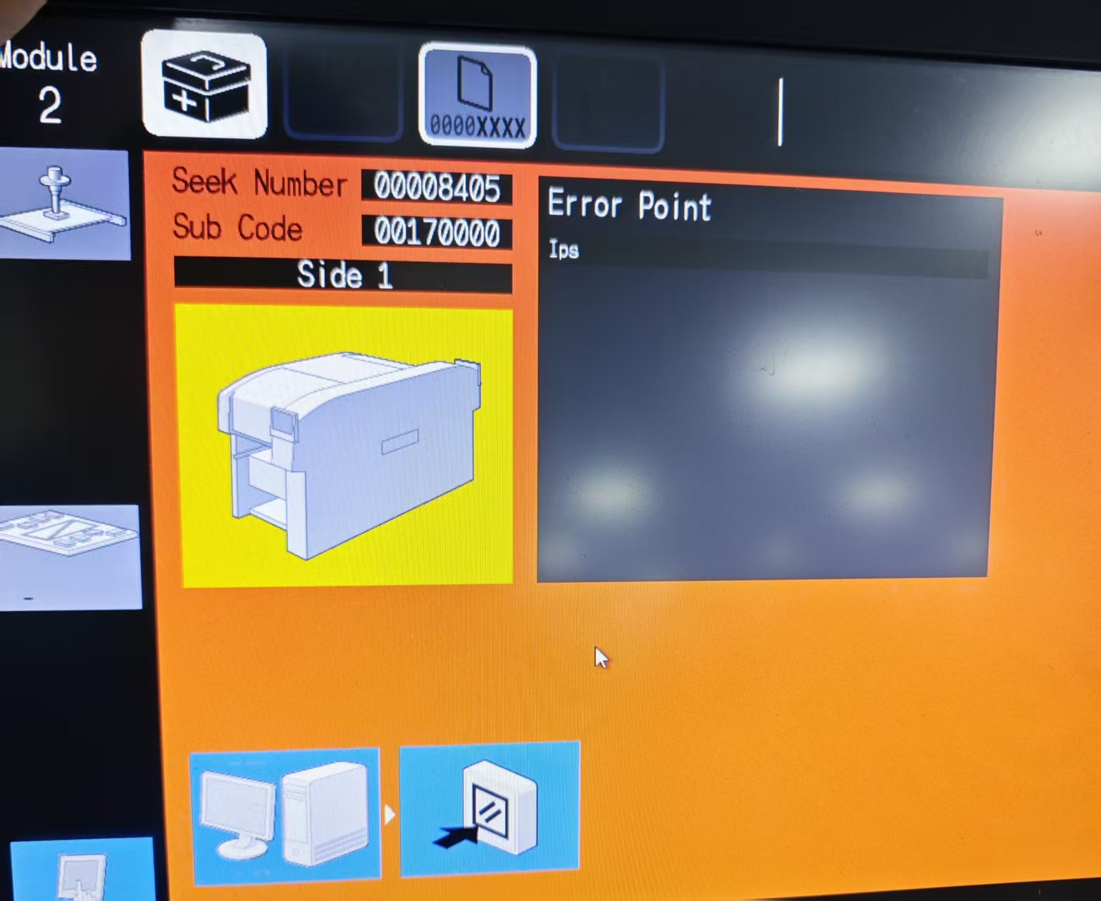

后话:报警8405后面的子代码如何看是哪根杆子出问题呢?https://smt-1256923431.cos.ap-guangzhou.myqcloud.com/dist/res1/7a/2715e9ac77c5af6933dc9c6e774e52.jpg。该图子代码为0017。该17是用16进制表示的。16进制的17对应着10进制的23,也就是W杆子。这时候我们只要看W杆子是否异常即可。
