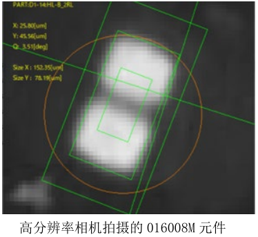

      株式会社 FUJI(公司总部:爱知县知立市、代表取缔役社长:五十棲 丈二、以下简称 “FUJI” )致力于研发用于贴装下一代极小元件的先进贴装设备技术,现已通过电子元件贴装机器人(贴片机)“NXTR” 成功实现了在电路板上贴装 016008M (0.16×0.08mm)元件。这在全球范围内是首例*。这项技术成果将于 2026 年 1 月 21 日起,在日本东京有明国际展览中心举办的 “第 40 届INTERNEPCON JAPAN 展” 上进行展示。

  • 凭借四项关键控制技术在全球率先实现了 016008M 元件贴装
        FUJI 致力于提供高速、高精度且稳定地贴装极小元件的贴片机。这次,我们通过对四项关键控制技术的进一步革新,在全球范围内首次成功实现了在电路板上贴装 016008M 元件。
1.元件搬运姿势识别
实时检测极小元件的倾斜和姿势,从而实现最理想的元件搬运。
2.高精度元件吸取控制
抑制吸取偏移和静电的影响,从而确保元件吸取的稳定。
3.贴装压力超精细控制
精确地控制压力,使贴装压力不会损坏极小元件。
4.超高精度贴装定位控制
借助纳米级位置补正技术实现了行业最高水准的贴装精度。
