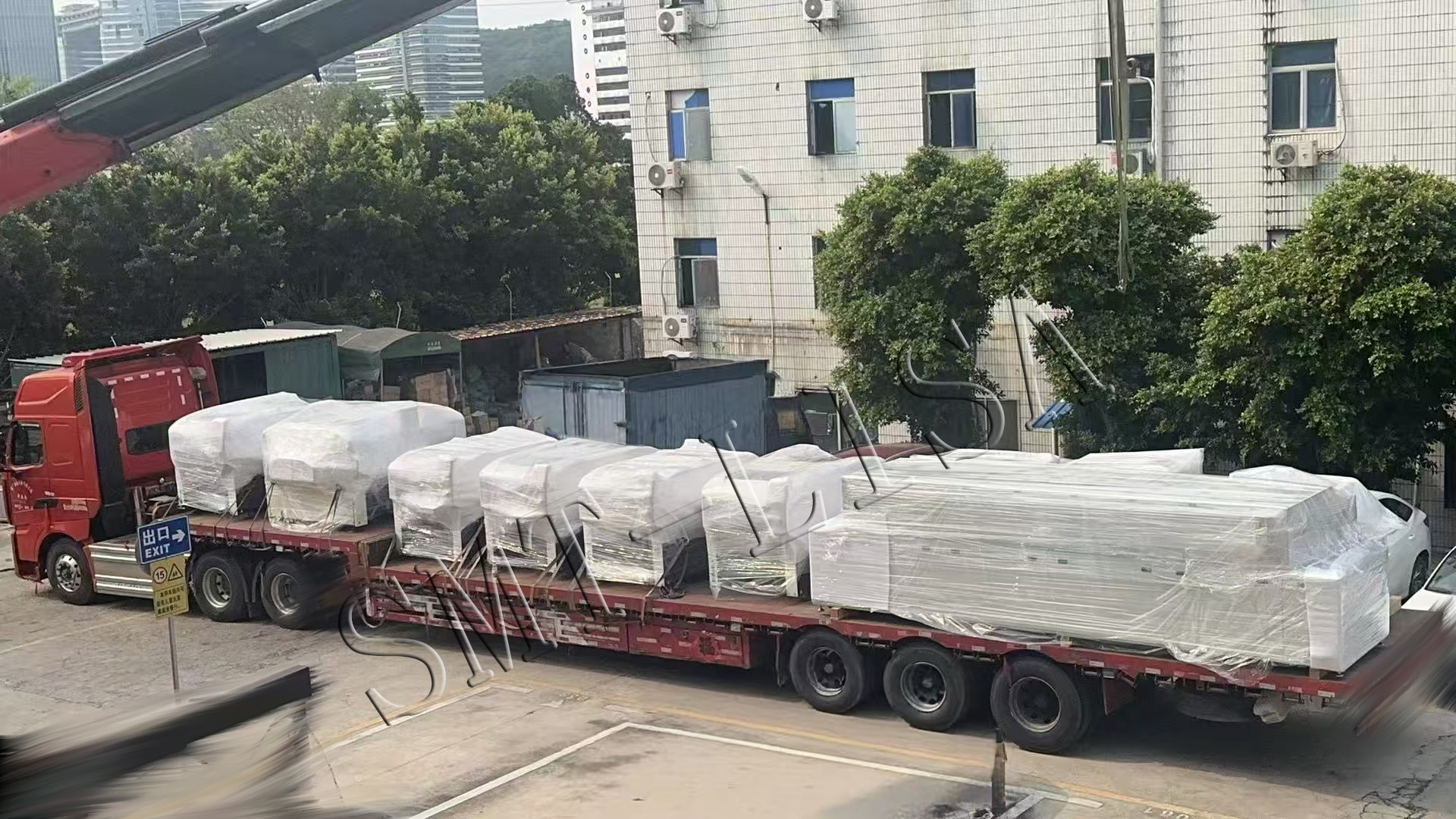

三、第二步:1天平板车运输,捆绑、押运、慢行三管齐下
运输当天,我们派出6辆平板车(每辆可载10-15吨),并严格执行以下措施:
 · 装车与捆绑:
     · 较重的设备(如回流焊、波峰焊)装在平板车前部(颠簸最小);较轻的控制柜、接驳台装在后部。
     · 每台设备底部垫防滑橡胶板,设备与平板车之间用木楔+橡胶垫塞紧,防止水平滑动。
     · 使用高强度尼龙紧固带(每台设备至少4条)交叉捆绑,紧固带与设备棱角接触处加垫橡胶护角。每条紧固带都配备棘轮拉紧器,确保无松动。
     · 对于木箱包装的设备,用钢丝绳辅助固定,并在车厢前后加装挡板。
 · 路线规划:
     · 提前两天实地勘测,选择路面最平整、减速带最少、红绿灯最少的路线。宁可多绕10公里,也要避开施工路段和坑洼严重的乡村道路。
     · 全程以时速40-50公里匀速行驶,遇减速带、铁路道口、桥梁接缝时降至10公里/小时以下,缓慢通过。
 · 途中保障:
     · 每辆车配备一名司机+一名押运员。押运员负责观察货物捆绑状态,每30公里停车检查一次,紧固带松动立即重新拉紧。
     · 车队配备对讲机,头车负责报告路况,尾车负责收尾。
     · 携带应急工具:备用紧固带、木楔、橡胶垫、手电筒、防雨布。
 · 时间调度:凌晨5点开始装车,分三批发运,确保首批车辆上午10点前到达新厂,最后一车下午5点前就位。新旧两厂各设一名调度,实时沟通。
结果:全部设备在1天内完成100公里平板车运输,途中仅有两处紧固带轻微松动(立即处理),设备无任何碰撞或位移。
