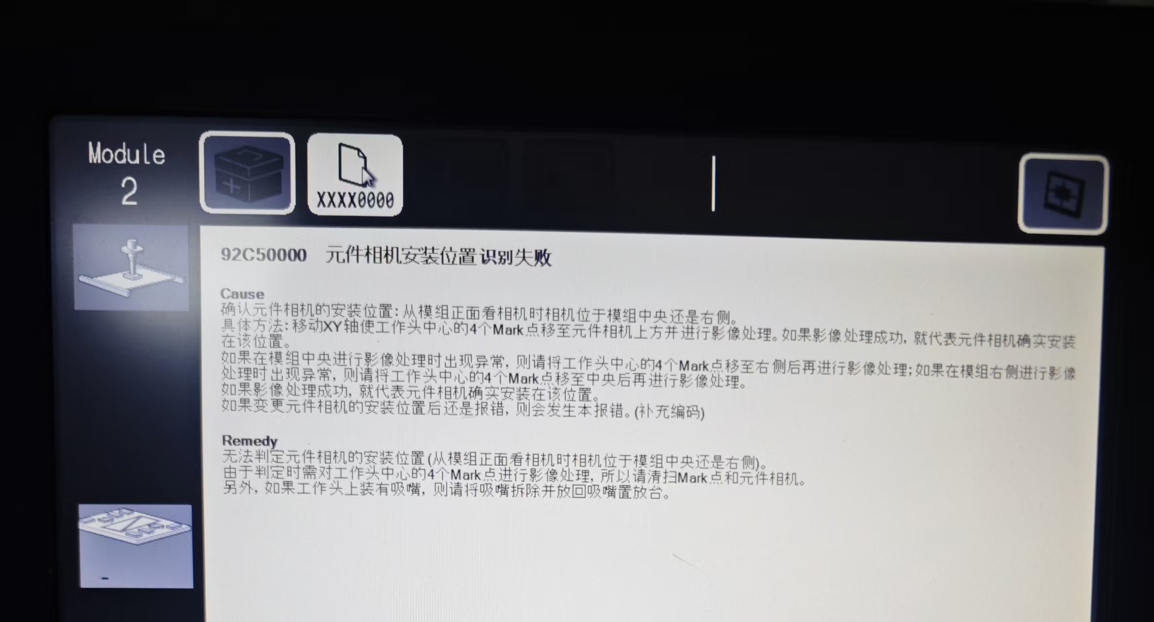

FUJI AIMEX3贴片机元件相机报警92C5处理。

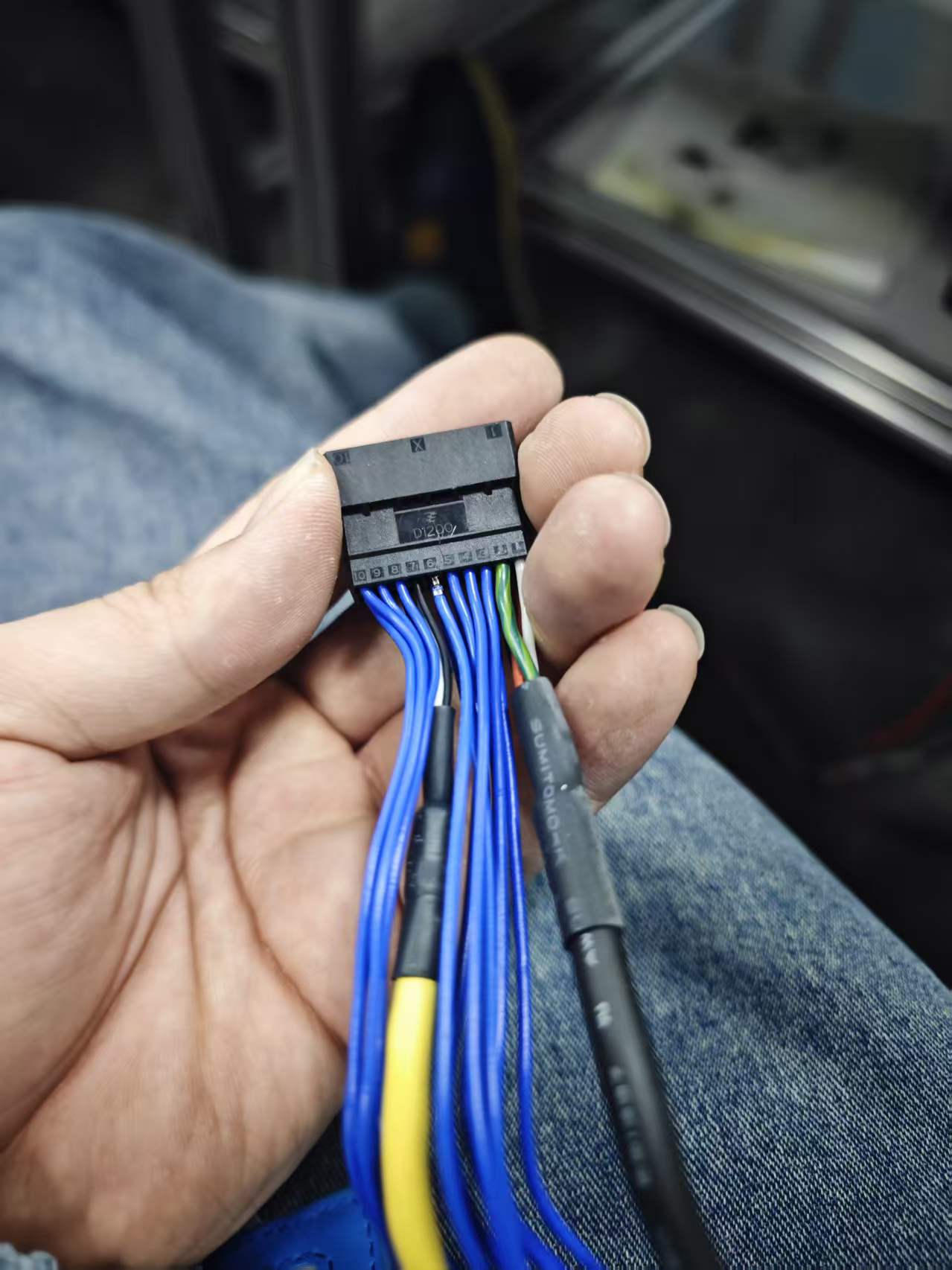

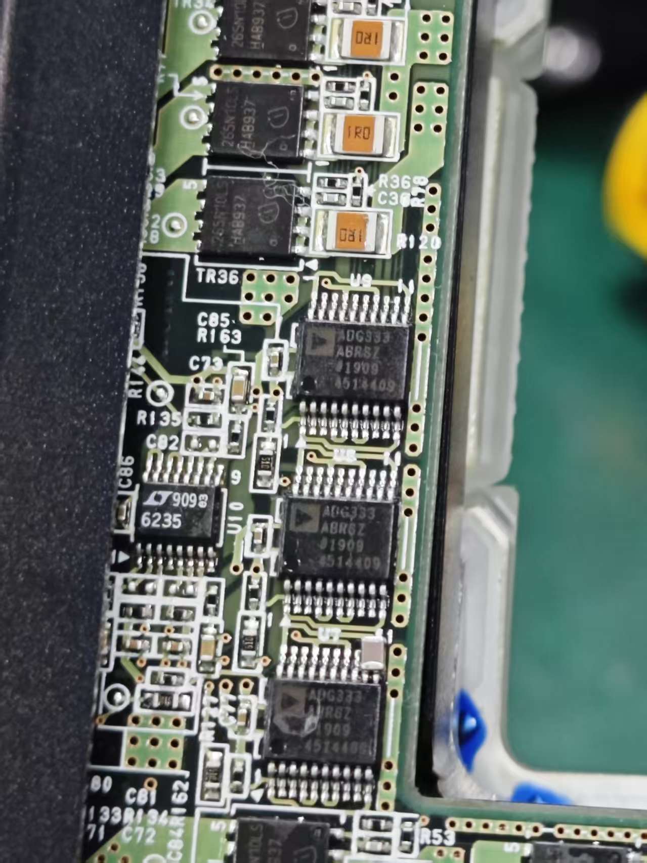

1.元件相机报警92C5通常是元器件进入灯光盒子里面的电路板,导致电路板某个元器件短路。https://smt-1256923431.cos.ap-guangzhou.myqcloud.com/dist/res1/1e/66d50be8b9137bf8494a92cc725b96.jpg,https://smt-1256923431.cos.ap-guangzhou.myqcloud.com/dist/res1/0d/d6500806e184c7f875fbc1c4223046.jpg。

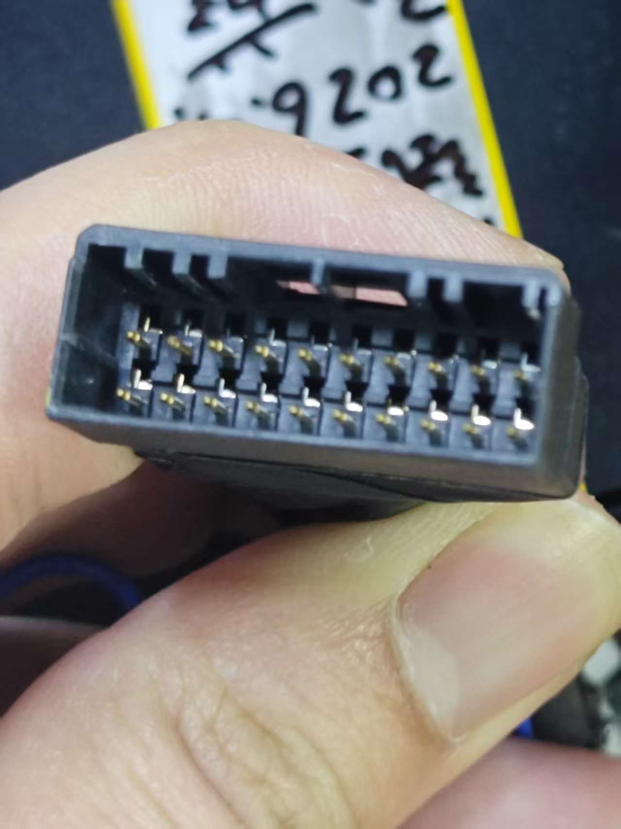

2.还有可能是灯光盒子电源信号线某个插针虚接导致。我这有4个都是这种接口器件里面插针脱落导致虚接。拿502粘就好了。https://smt-1256923431.cos.ap-guangzhou.myqcloud.com/dist/res1/fd/5ebc7795b6292aa21098d8cd101dd5.jpg,https://smt-1256923431.cos.ap-guangzhou.myqcloud.com/dist/res1/73/0d30d4ec6960b68cdf19f8af94ec17.jpg。
