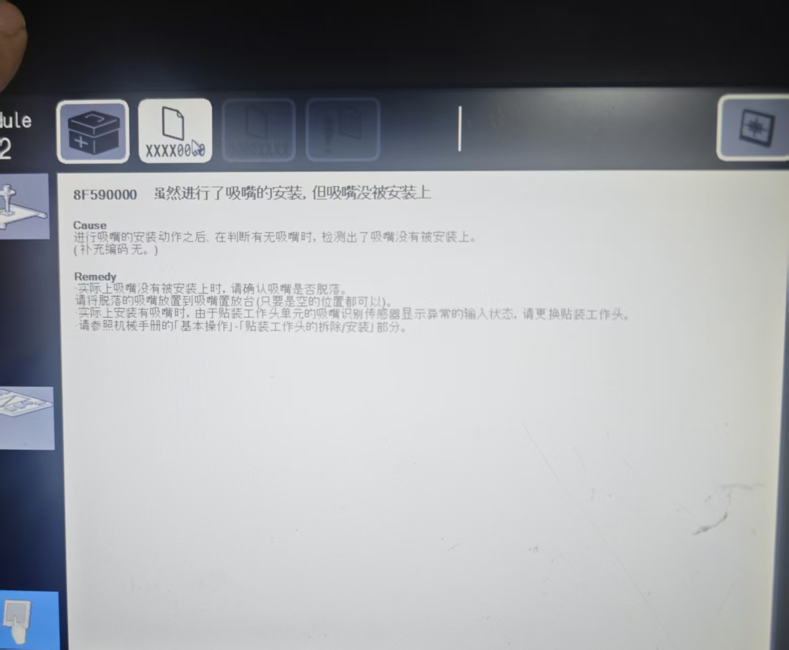

1、8F59 报警说明
我们公司有 8 个 H02 头报警 A 杆或 B 杆的 8F59 报警。

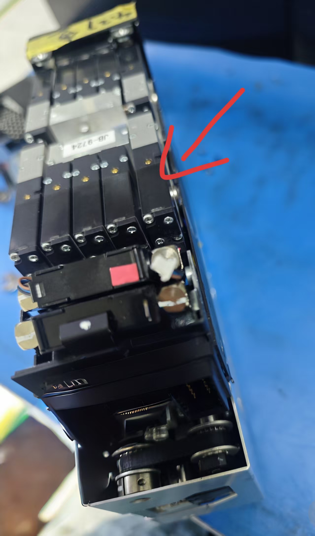

通常都是下面这个元件吸取电磁阀部分内部没有保养导致的:
https://smt-1256923431.cos.ap-guangzhou.myqcloud.com/dist/res1/74/63cdabd6b7345b18fd157c78dbd1c7.jpg
电磁阀内部结构如下:
https://smt-1256923431.cos.ap-guangzhou.myqcloud.com/dist/res1/ce/a24dd53c8f63a3985f663183af55be.jpg

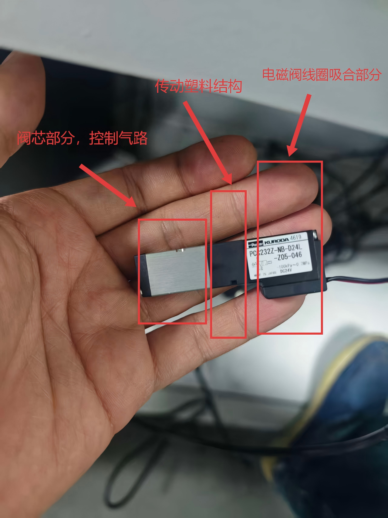

2、电磁阀保养方法
这个电磁阀分为三大部分:
https://smt-1256923431.cos.ap-guangzhou.myqcloud.com/dist/res1/a0/e5b435bfca0167dff91797ca9678ec.jpg
实际保养时,只需要对以下两个部分进行保养即可:
  • 塑料传动结构
  • 阀芯结构
注意:塑料传动结构需要使用低粘度润滑油, 否则会影响气路切换速度, 从而导致真空流量报警。
