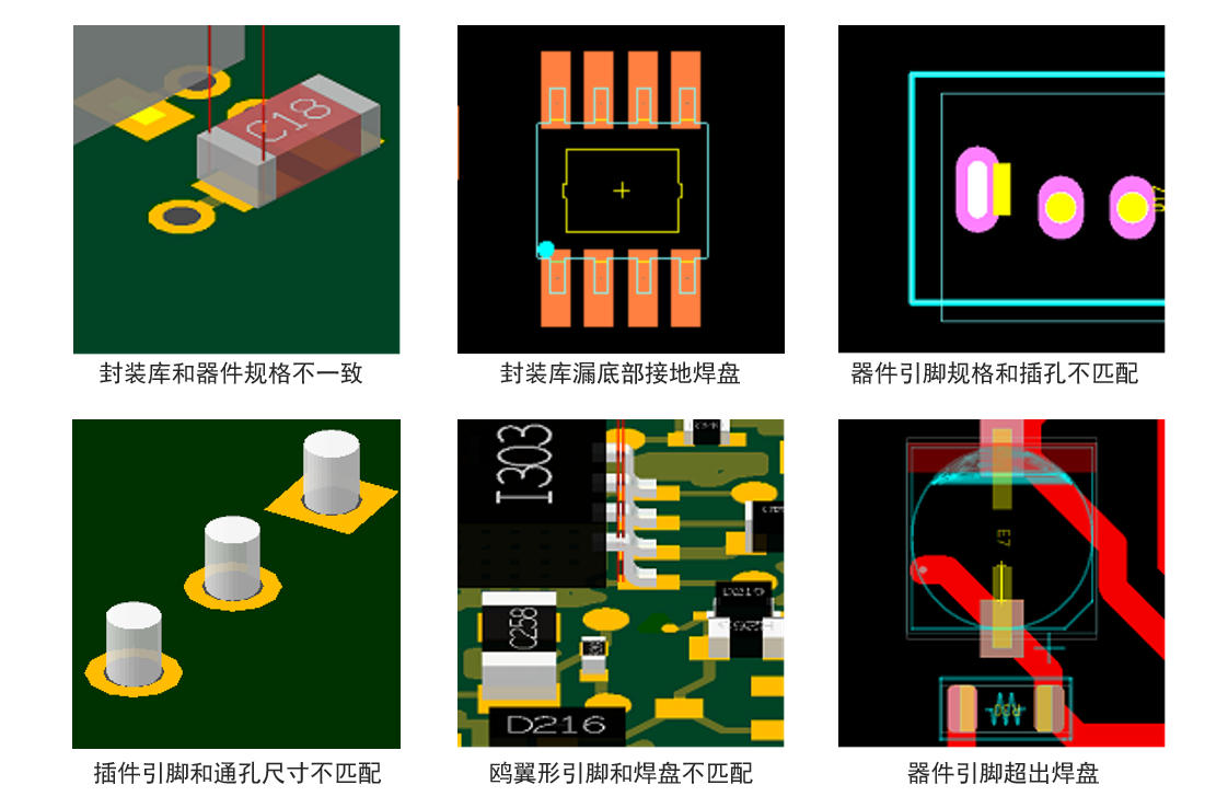

焊盘图形和器件规格不一致问题
这是BOM匹配中最常见的问题。例如,BOM中选用的电阻尺寸是0603,但PCB封装库中画的却是0805的焊盘;或者IC芯片的实际本体宽度大于封装定义的丝印框。这种“大脚穿小鞋”或“小脚穿大鞋”的现象,会直接导致焊接应力集中或虚焊。

通孔引脚和孔尺寸匹配问题
对于DIP插件,孔径的设计必须考虑引脚直径和镀铜厚度。如果孔径过小,插件困难甚至损坏引脚;孔径过大,波峰焊时焊料爬升不足,导致透锡率低,无法满足IPC标准。
