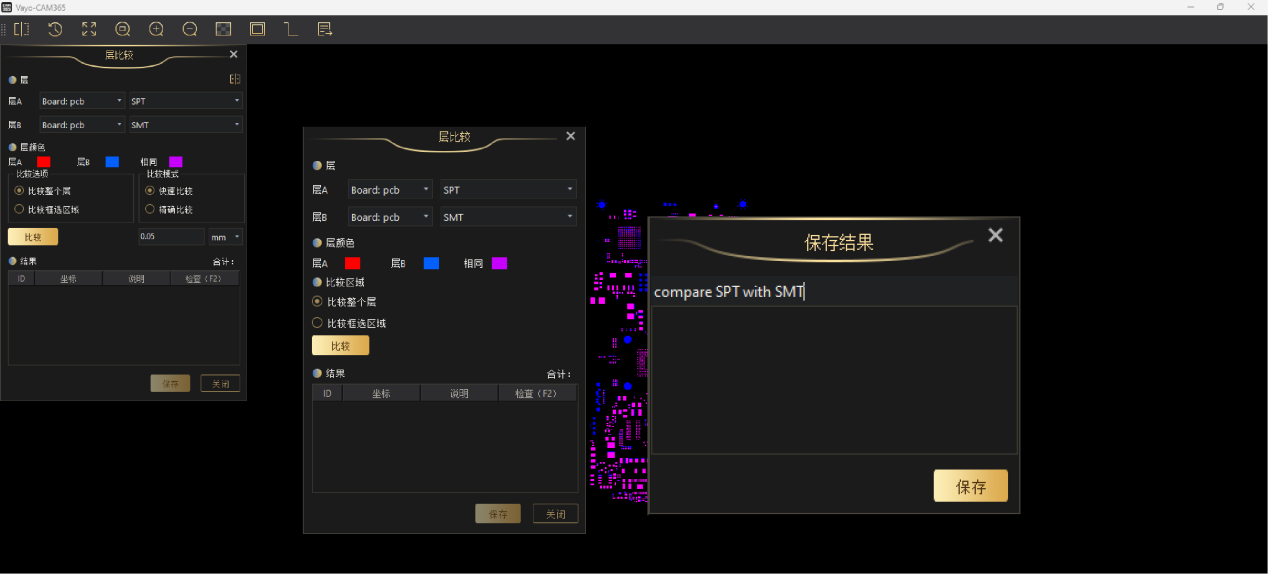

CAM365支持Gerber与Gerber之间的自动图层比较。工程师可以根据实际需求选择比较图层,并灵活框选需要重点核对的区域。
https://smt-1256923431.cos.ap-guangzhou.myqcloud.com/dist/res1/09/cb1793eb90cff989128e966ae39880.png
此时,工作方式就从传统的:
“人工寻找哪里发生了变化”变成:“软件先找出差异,工程师再确认差异是否符合改版要求”。
对于仅修改几个器件、焊盘或局部走线的版本,这种方式尤其直观,不需要在复杂PCB图形中反复寻找改动位置。

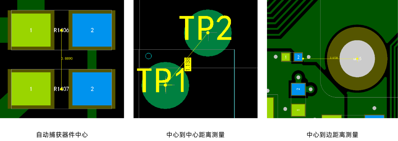

CAM365的图层比较结果可以保存,便于工程师后续查看和重复核对。同时,软件支持坐标快速定位:输入目标坐标即可跳转到相应位置,还可以查询焊盘、器件、引脚、信号等对象信息。形成一条较清晰的改版确认路径:

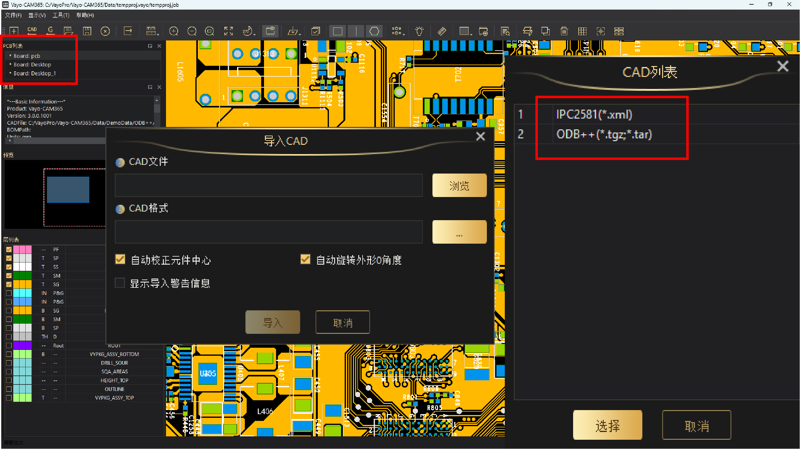

不只是Gerber,新旧CAD数据也可以比较
实际PCB改版过程中,需要核对的不一定只有Gerber。
https://smt-1256923431.cos.ap-guangzhou.myqcloud.com/dist/res1/53/ab08d7e5c3d814bf91d8c0fee4a135.png
有时需要确认两个CAD版本之间发生了什么变化;有时则需要确认设计端输出的CAD数据与生产端收到的Gerber是否一致。
因此,CAM365除了支持Gerbervs.Gerber,还支持CADvs.CAD以及Gerbervs.CAD的数据比较。这使数据比较不再局限于“两个Gerber版本找不同”,还可以延伸到设计数据与生产数据之间的交叉核对。
