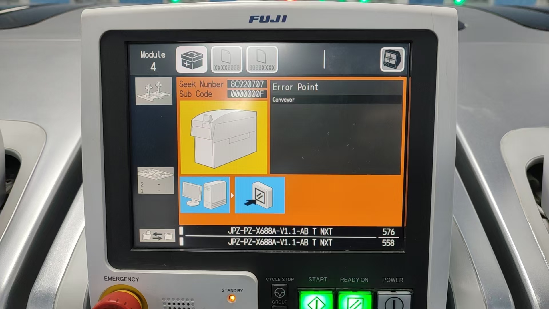

NXT 报0707 超限异常

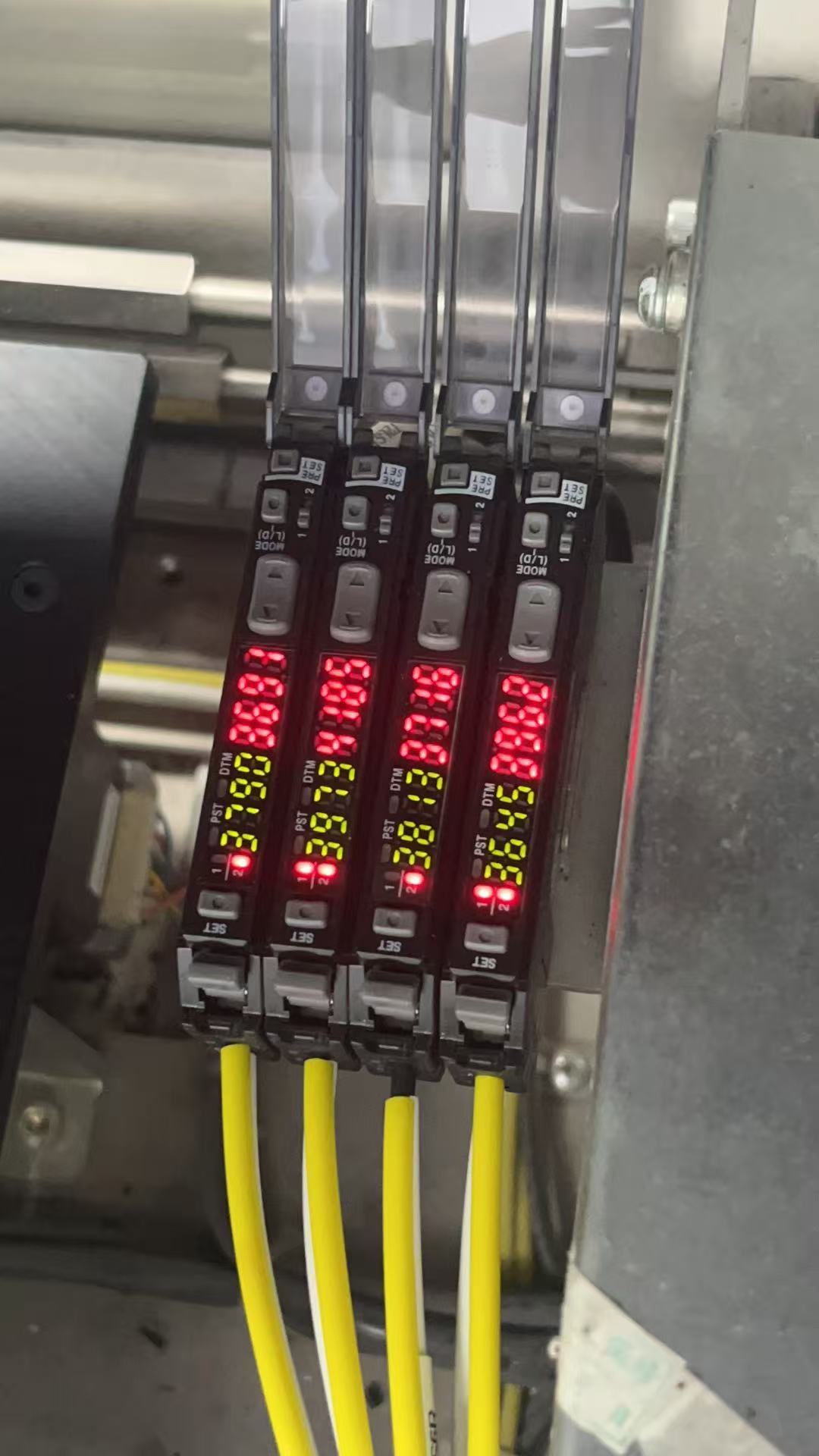

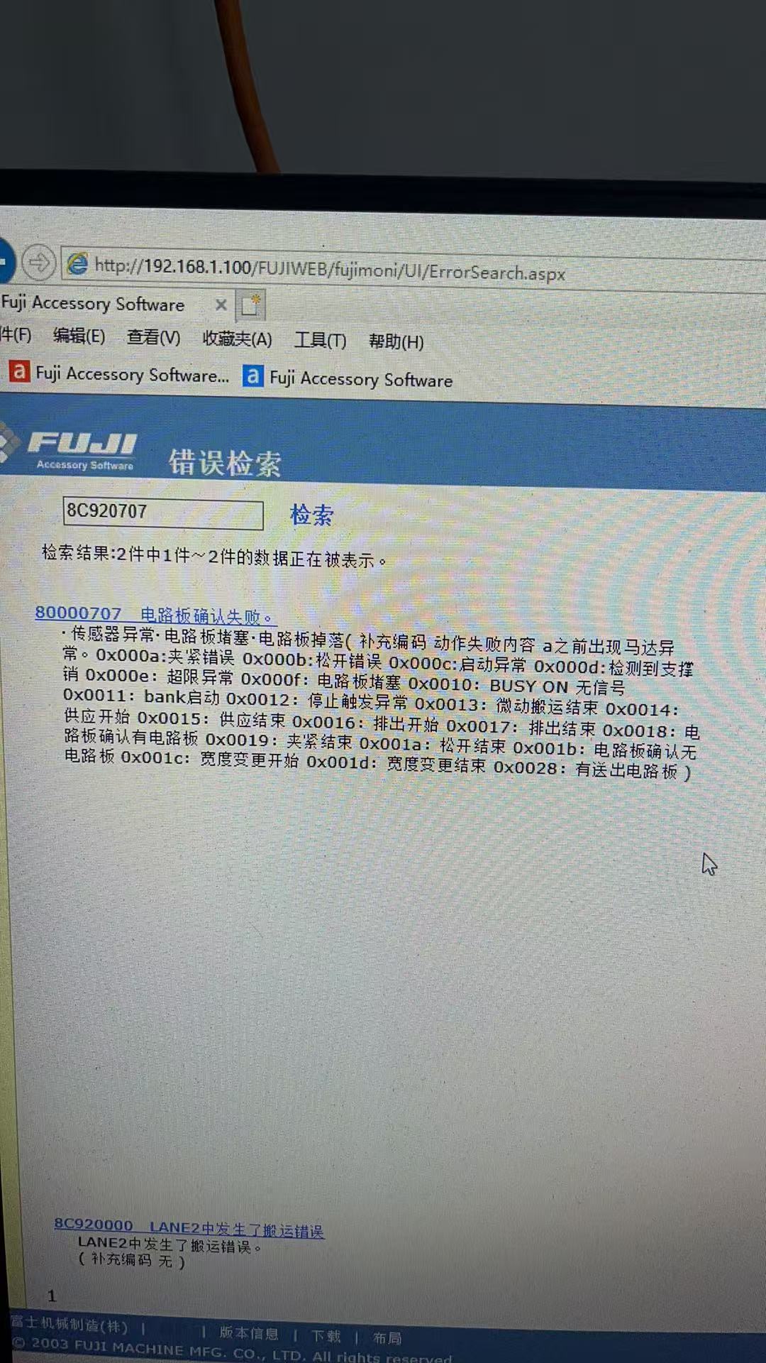

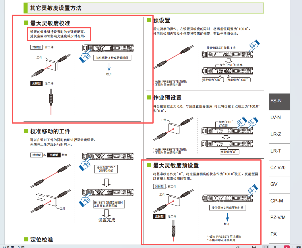

NXT 老旧设备通病;请高手指点 如果解除这样的报警
