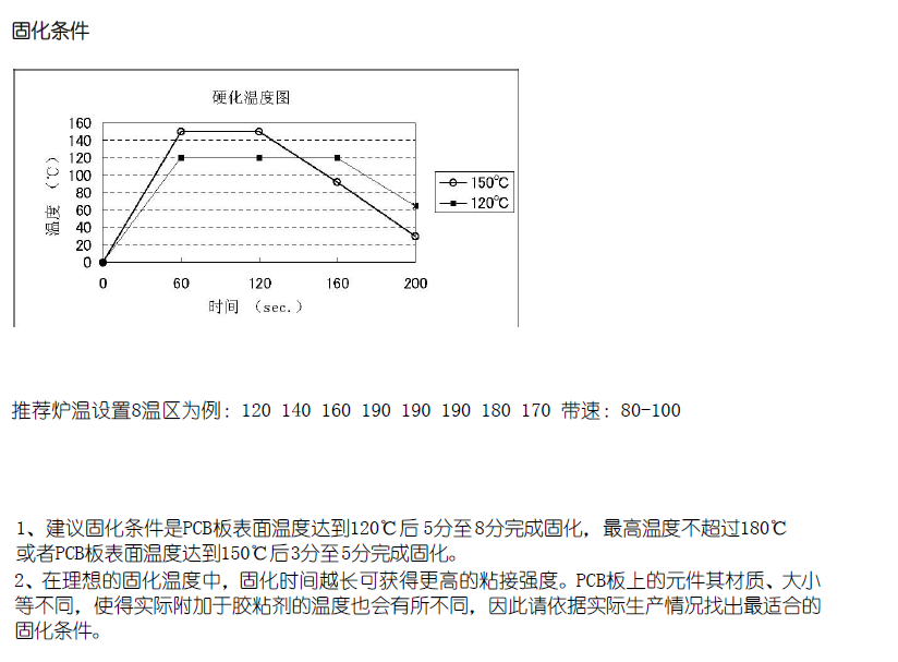

第一步:固化条件(50% 的异常来自这里)
1. 回流焊炉温曲线是否达标?
- 150℃以下缓慢升温
- 125–135℃ 保持 90–120 秒
- 峰值<120℃ 或 >150℃ → 推力明显下降
✅ 行动:导出炉温曲线,对比红胶TDS
2. 固化时间够吗?
- 总加热时间 ≥5 分钟
- 链速过快 → 炉内不足4分钟 → 风险高
3. 炉内温度均匀吗?
- 中心与边缘温差>10℃ → 部分固化不足
✅ 行动:测量PCB不同位置实际温度
