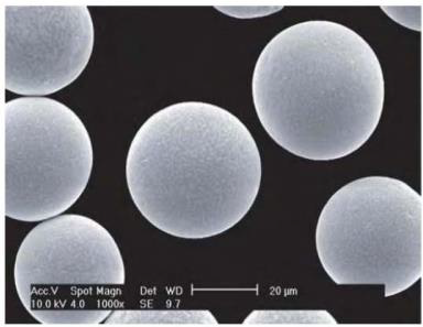

合金粉末:粒径与形貌是关键
https://smt-1256923431.cos.ap-guangzhou.myqcloud.com/dist/res1/9b/e32dfddda758c2d82ae7bb55ab3a5e.png
图:HL9008高球形度锡粉 SEM 照片(球形度越高,点胶一致性越好,氧化率越低)
  • 20–38μm的粒径区间被实践证明综合表现最佳:既能满足0.3mm以下间距的点胶需求,又能保持较低氧化活性;
  • 球形度同样重要——不规则粉末在针筒中容易卡滞,导致出胶量波动。

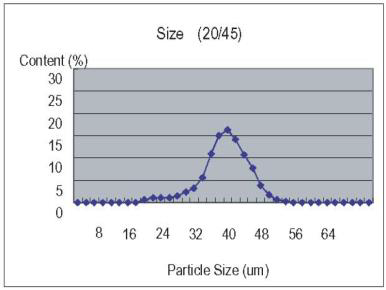

粒径20–38μm(主峰65.9%)无双峰,球形度高
助焊剂ROL0无卤,含量12±0.5%满足环保要求
粘度60±20 Pa·s适用于点胶/印刷
扩展率> 88.0%优于常见80%标准
SIR潮解值5.1×10¹² Ω远高于1×10⁸ Ω门槛
储存/开封0–10℃ / 60天 / 24小时按规范操作
https://smt-1256923431.cos.ap-guangzhou.myqcloud.com/dist/res1/90/3bb872f0119a2cec46b3d06242f19a.png
图:HL9008锡粉粒径分布(20–38μm主峰占比65.9%,无双峰)
