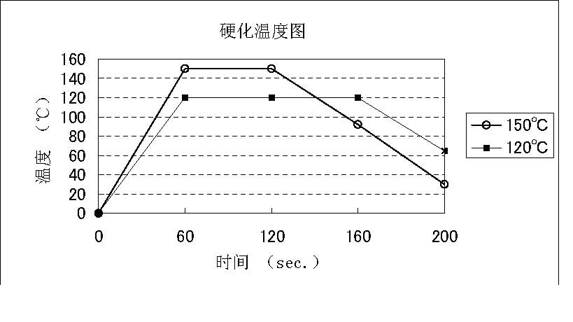

GD6008推荐固化曲线
图:GD6008推荐固化温度曲线(板面温度150℃×3–5分钟,最 高不超过180℃)
调整后,实测板面温度曲线与上图基本吻合:板面达到150℃以上持续时间约4.5分钟,满足GD6008的固化要求(150℃×3–5分钟),且峰值温度未超过180℃上限。
