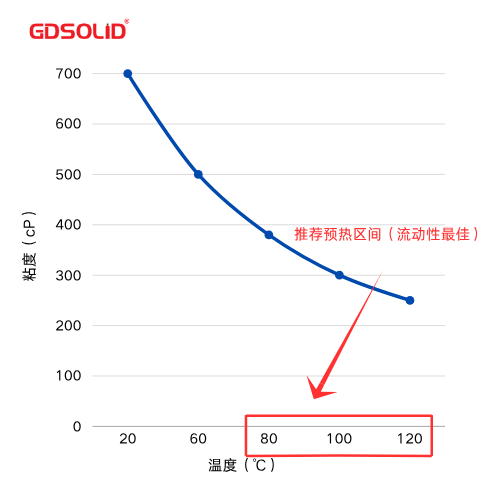

GD5072 黏度-温度关系曲线

4.1 预热
80-120℃预热,必做。不预热 → 黏度高、流动慢、气泡多。
