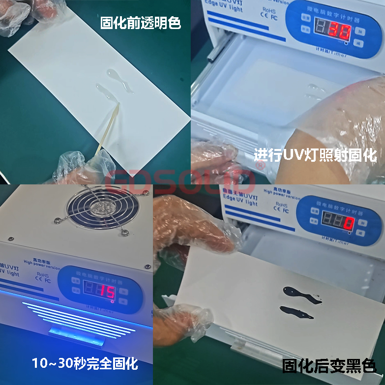

未固化时,胶水呈透明或浅色状态,紫外光可以无阻碍地穿透胶层。在365-405nm紫外光照射下,固化反应与变色反应同步发生:胶水由透明逐渐变为纯黑色,且该变色过程不可逆
简单来说:透明的时候代表还在固化过程中,变成黑色代表固化已完成。

在自动化生产线上,如何快速判断UV胶是否固化完全?传统方案往往依赖经验定时或抽样检测。光致变色胶提供了一个直观的视觉终点
当胶水变为均匀的纯黑色且表面不粘手时,即可确认固化已完成,便于目视或AOI自动光学检测。
