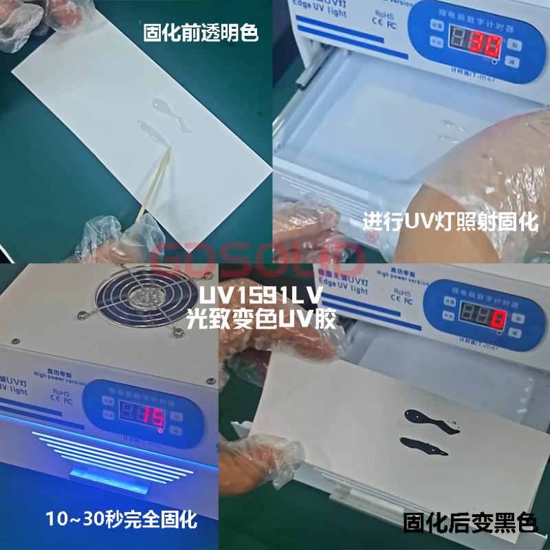

光致变色UV胶提供了一条不同的技术路径。简单来说,它是一种“透明固化、然后变黑”的特殊UV材料。
  • 未固化时:胶水呈透明或浅色状态,紫外光可以无阻碍地穿透胶层。
  • 固化过程中:在365-405nm紫外光照射下,固化反应与变色反应同步发生。
  • 固化完成后:胶水由透明逐渐变为不可逆的纯黑色。
直观地说:透明的时候代表还在固化过程中,变成黑色代表固化已完成。这一特性为产线提供了一个明确的“视觉终点”——当胶水变为均匀的黑色且表面不粘手时,即可确认固化已完成,便于目视或AOI自动光学检测。
目前市场上已有成熟的产品方案,例如宣城市固德电子材料有限公司推出的UV1591LV光致变色胶,正是基于这一原理设计的单组份、中等粘度触变性UV胶,适用于精密点胶和自动化产线。
