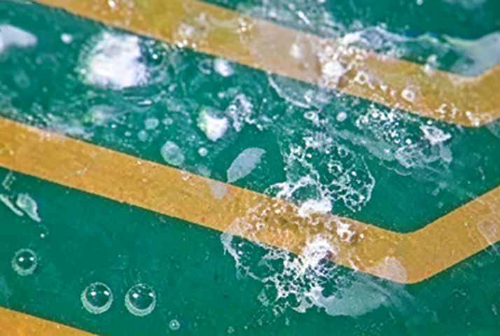

操作一:板子不洗直接涂——助焊剂残留就是"离型剂"
这是最普遍、也最致命的一个坑。
很多产线为了省一道工序,波峰焊或回流焊之后不做清洁,直接上三防胶。板面上残留的助焊剂、手指油污、灰尘,被胶层直接封在里面。
结果呢?助焊剂中的活性成分会持续腐蚀焊点和铜箔,同时这些污染物在胶层与基材之间形成一层"隔离膜",附着力直接从5B掉到0B。三防胶没粘住板子,而是粘在了污染物上——稍微受潮受热,整片胶层就能整块揭下来,跟脱衣服一样。
正确的逻辑是:清洁不是可选项,是必选项。 至少要用专用清洗剂或IPA彻底清洗板面,确保水膜测试通过后再涂胶。这点功夫省不得。

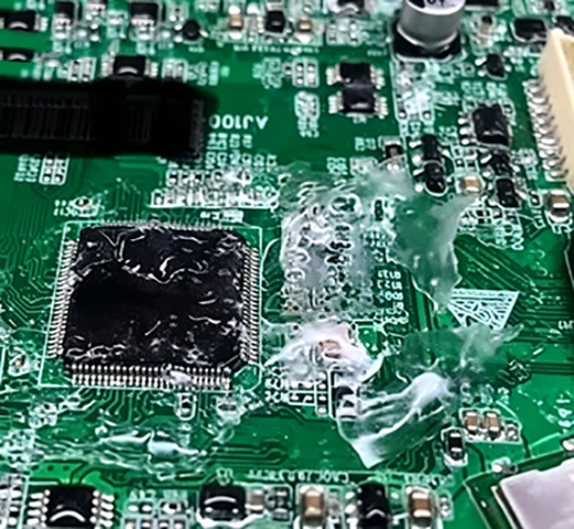

操作二:膜厚靠"肉眼感觉"——太薄没防护,太厚必开裂
很多操作员涂三防胶,靠的是手感:"差不多就行"。但三防胶的膜厚,恰恰是"差一点就差很多"的参数。
膜厚太薄(<30μm):胶层不够致密,腐蚀性气体和湿气可以缓慢穿透,防护形同虚设。
膜厚太厚(>150μm):热循环时应力集中,-40℃到105℃一冷一热,胶层内部应力拉满——开裂是迟早的事。而且厚涂时气泡难以逸出,针孔概率大幅上升。
标准做法是:用膜厚仪实际测量,控制膜厚在50-100μm区间。不同区域、不同批次都要抽检,而不是靠"感觉差不多"。
