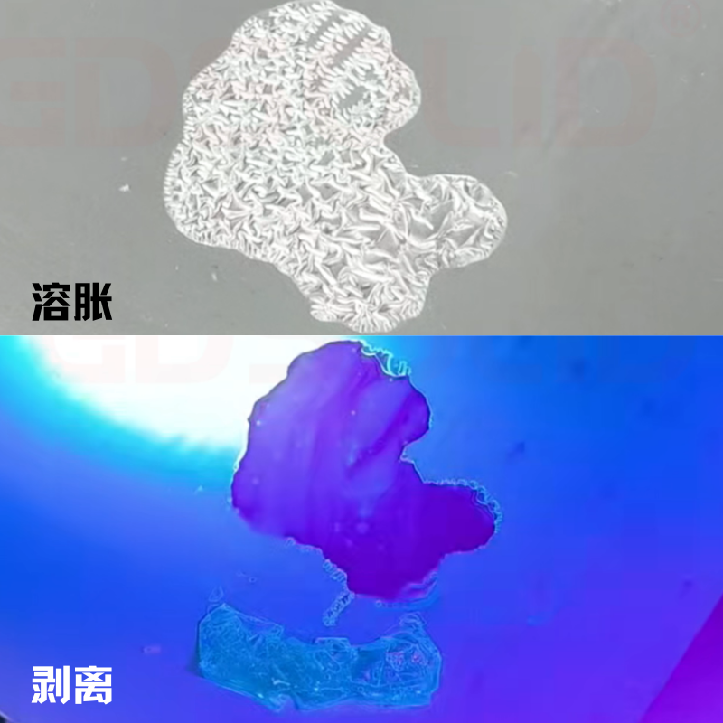

很多人以为解胶剂是把三防胶“溶解”掉——像糖溶于水那样。但实际上,绝大多数解胶剂的工作机制是溶胀
简单说:解胶剂的小分子溶剂渗透到交联网络的分子链间隙中,让高分子链段之间的空间被撑开,涂层体积膨胀、内应力增加,最终起皱、开裂、从基材表面脱离。
https://smt-1256923431.cos.ap-guangzhou.myqcloud.com/dist/res1/26/0e904b121e769de4281d196e2abecf.png
这个过程有几个关键点:
  • 需要时间:溶胀不是瞬间完成的,薄层涂层可能1-2分钟,厚涂或高度交联的体系可能需要更长时间;
  • 需要机械辅助:溶胀后的胶层变脆、失去附着力,但通常不会自己掉下来,需要用软毛刷或镊子轻轻去除;
  • 必须彻底清洗:溶胀后的残留物和剥离剂本身如果不清理干净,会影响后续涂覆的附着力。
所以,一个完整的解胶流程应该是:涂剥离剂 → 等待溶胀 → 机械去除 → 溶剂清洗 → 干燥。跳过任何一步,效果都会打折扣。

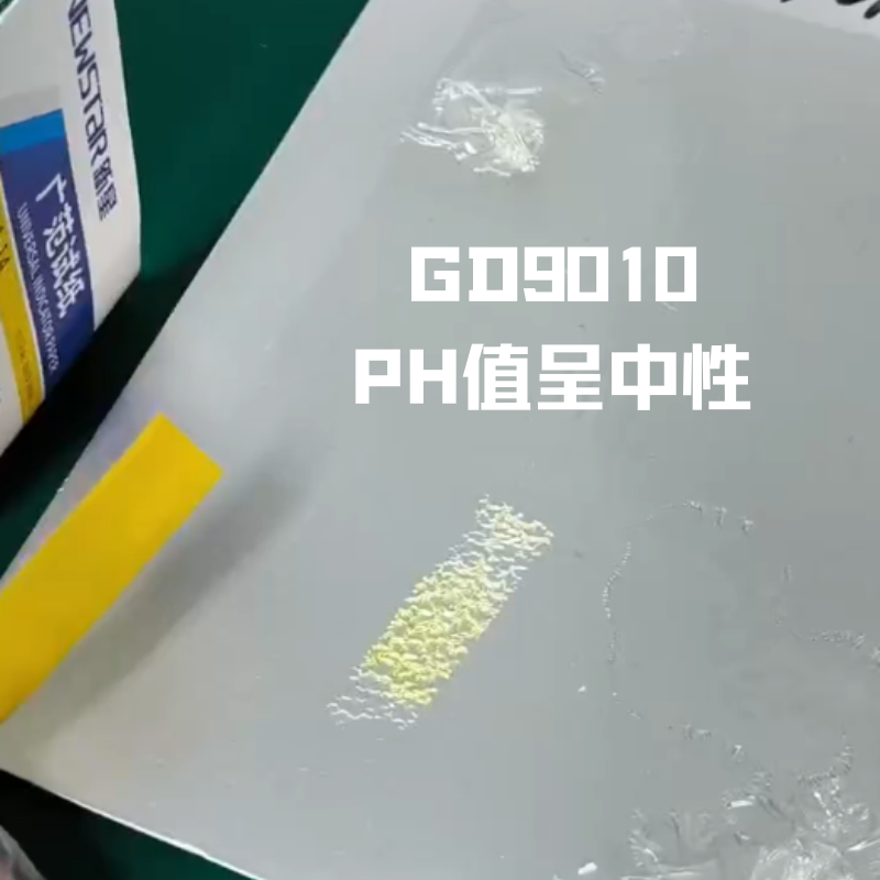

① 中性配方,不伤基材
PCB返修最怕的就是“胶去掉了,板也废了”。酸性溶剂腐蚀铜箔和焊点,碱性溶剂攻击阻焊绿油——只有中性配方(pH值6.5-7.5) 才能在有效剥离的同时,对FR-4基材、铜箔、焊点、阻焊绿油、金/镍镀层均无腐蚀。浸泡后板子拿出来,外观和性能不受影响。
