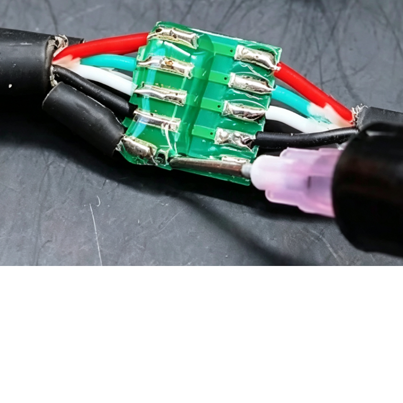

焊点保护UV胶5种“隐性失效”:很多问题,是胶没选对
焊点保护UV胶最麻烦的,不是涂胶当天出问题,而是三个月后、在客户手里、在拆机分析台上才暴露。
光照几秒表干,产线顺畅,目检也看不出异常。但阴影区里还是液态的胶、厚胶底层没交联的“软芯”、固化收缩拉出的微裂纹,出厂检验都不会报警。等到湿热侵入、离子迁移、焊点开路,再回头查,成本已经翻了几倍。
下面5种“看起来没问题”的失效,每一种都对应一个选型盲区。排查的目的不是修修补补,而是判断:是不是胶本身就没选对。
